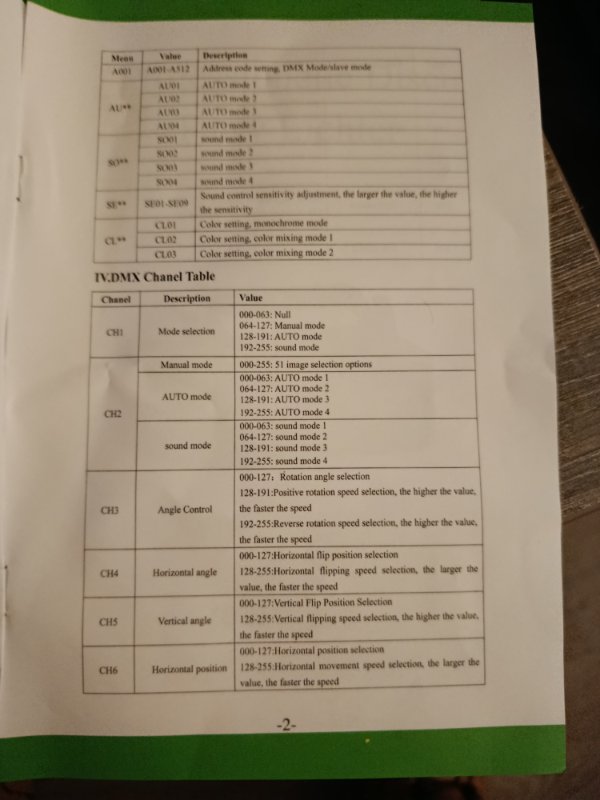

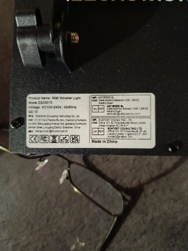

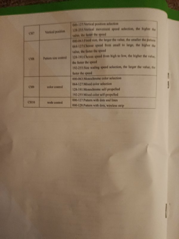

bonjour la team ! j'ai acheter un laser U KING ZQ03070
comment procéder? car c'est pas un simple jeux de lumières comme un par ou un scan...
rien ne correspond aux réglage entre le manuel et le logiciel ou je suis pas dans la bonne config.
éclairez-moi s'il vous plais
je vous remercie d'avance

Freestyler has not as yet been updated to understand Laser fixtures. This does not prevent Freestyler from controlling the fixture.
In the Fixture Creator, set the number of channels to 10 and then, in the channel tab, label the channels to match the documentation. This will cause 10 sliders to appear in the upper right hand corner of the Freestyler work space (when you select the fixture) and they will have the text that you entered in the channel tab.
A couple of macros and/or custom sliders may be useful.
You could set the GOBO channel to 2 with 8 GOBOs, enter the DMX values for the 8 functions and create images (that indicate the function) for the programming window GOBO wheel. This might assist your programming to some degree.

merci ça m'a bien aidé j'ai réussit a le programmé correctement ... où je peux mettre le fichier fixture pour le partagé avec d'autre utilisateur ?
