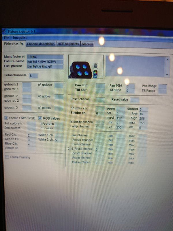

bonjour la team étant déjà utilisateur de freestyler depuis un moment, je tombe sur le problème suivant : je suis obligé de crée une fixture pour un par LED de la marque U KING, j'ai bien suivi le protocole d'ajout des channels avec l'adressage dans les sections appropriées et quand je souhaite l'exporté j'ai un message d'erreur : imput past end of file .... que dois-je corrigé ? j'ai vérifié 2 fois mes paramètres et il me semble que j'ai bien tout rempli. je joins les deux captures que j'ai Image

Try removing the 0 on the second frost channel and the prism rotation.

j'ai bien fais ce que tu m'a dit, il l'enregistre correctement mais quand je clique sur le fichier exporté j'ai le même message et en cliquant sur OK, une fenêtre vide apparaît et je dois tout remplir de nouveau, je comprend pas ce qui coince...

Voici quelques modifications supplémentaires à essayer.
Supprimez le 0 des paramètres Pan 16 bits et Tilt 16 bits.
Dans l'onglet Description des canaux, assurez-vous d'avoir saisi du texte pour les canaux 7 et 8.
Avez-vous défini des macros avec des images GIF ? Si oui, ces images GIF font-elles 30x30 pixels ?
Original English:
Here are a couple more changes to try.
Remove the 0 from the Pan 16 bit and Tilt 16 bit. In the Channel Description tab make sure you have text entered for channels 7 and 8. Do you have macros defined with GIFs? If so are the GIFs 30x30 pixels?

il n'y a pas de macros et j'ai enlever les 0 en trop rien n'y fais il s'enregistre sans erreur et quand je veux l; ouvrir sa me met le message d'erreur et les case sont vide je vois pas d'ou l'erreur vient

I instaled Freestyler 3.4.6 on my computer. I then created the fixture based on the image you posted. It seems to work for me.
I've attached the fixture. Please install it on your version of Freestyler and test it. Please post the results here.
I can update the fixture to include the colors in a color wheel if you so desire.

merci du retour :) mais hélas çà ne fonctionne pas, il est incomplet...je ne peux pas allumé ni éteindre la lampe car il n'y a pas la valeur 1 dans lamp et intensity... par contre moi de mon coté j'ai tenté ceci : a partir d'un fichier fixture "china" existant que j'ai pris au hasard d'un PAR et j'ai modifié quelques valeurs et çà fonctionne ! :shock:
voici le fichier :
U KING mini par led 4x9w.pff
(1.53 KiB) Downloaded 131 times
on aura galéré, mais au moins celui-la, c'est fait ! il peut rejoindre ses petits frères dans les abysses d'internet du forum :D

But you can turn the light on and off. You simply use the Intensity slider in the upper right hand corner.

In my testing the LAMP window CLOSED OPEN boxes also turn the fixture fully on and fully off as well as controlling the STROBE.
